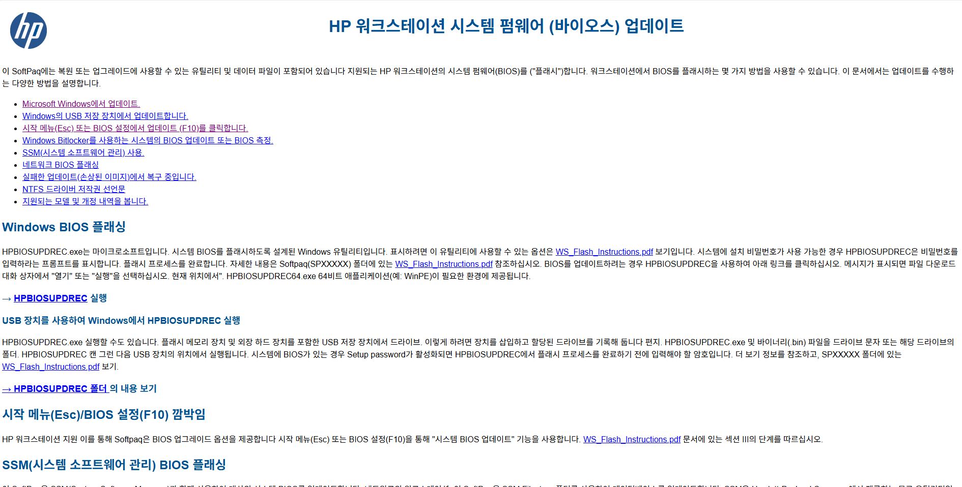

- 첨부파일 : 바이오스 업데이트 플래싱.JPG (235.8K) - 다운로드
도움을 청합니다.
HP Z440 사용중입니다. win11로 업글을 위해 바이오스를 다운시키려합니다.
TPM2.0으로 정상적으로 올리기 위해 필요한 바이오스 버젼 02.54(sp104013.exe)를 다운 받았는데 설치가 안되고 HP 홈페이지로 넘어갑니다.
현재 바이오스 버젼은 2.61입니다.
다운받은 파일을 관리자 권한으로 클릭해서 실행시켜도 붙임파일 처럼 홈페이지로 넘어가는데 바이오스를 다운시킬 방법을 알려주시면 감사하겠습니다.
도움을 청합니다. 도와 주십시요.

hyun2님의 댓글의 댓글
2025-10-24 17:41
바이오스  sp104013.exe 를 실행하면  문의 주신 화면이 뜨면서  C:\SWSetup\SP104013 폴더가 생성되고 파일이 생깁니다.
HPBIOSUPDREC.exe 또는 HPBIOSUPDREC64.exe 파일이 바이오스 업데이트 실행 파일 입니다.
TMP 2.0도  sp87753.exe 를 실행하면 TPM2.0 설치 화면이 나오면서 . C:\SWSetup\SP87753 폴더가 생성되고 파일이 생깁니다.
TPMConfig.exe 또는 TPMConfig64.exe  파일이 TPM2.0 업데이트 실행 파일 입니다.
바이오스, TPM 업데이트 중간에 절대 컴퓨터 꺼지면 안됩니다. (부팅하면서 업데이트 될때)  먹통됩니다.

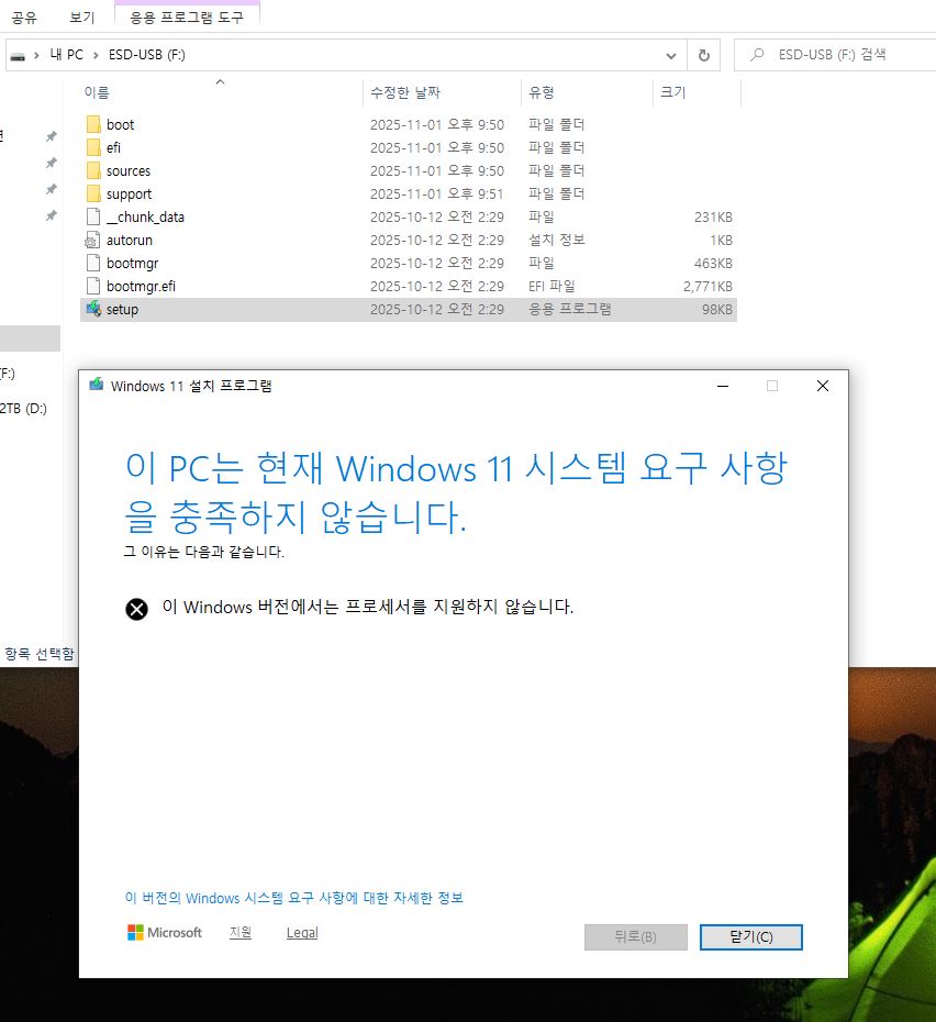

- 첨부파일 : USB 설치시 에러메세지.JPG (80.9K) - 다운로드
알려주신 방법이 미디어만들기 프로그램으로 USB에 윈도우11 설치 미디어 만드는 방법인지요?
알려주신 방법으로 지난주에 USB에 설치 미디어를 만들어 셋업프로그램을 실행했었는데 붙임과 같은 오류메세지가 떳습니다.
오늘도 다시 만든 USB로 시도하였는데 결과는 붙임과 같습니다.
당시 인터넷 검색으로 레지스토리인가를 건드리고 우회방법으로 설치했던 기억이 있습니다.
우회하지 않고 100% 설치할수 있는 방법이 있으면 그렇게 하고 싶습니다.
전문가이신 hyun2님의 고견을 여쭙니다. 즐거운 주말되세요.
hyun2님의 댓글의 댓글
2025-11-03 09:18
제가 말한 USB 설치는  USB로 부팅해서 윈도우 설치하는 방법을 말한 것입니다.
