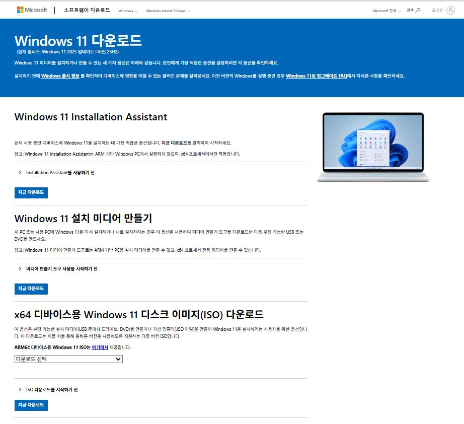

- 첨부파일 : win11 다운로드.JPG (88.9K) - 다운로드
잘 지내셨는지요?
설치 영상 붙여 주셔서 감사드립니다.
다름이 아니오라 파일을 다운받아 USB에 담으려 하는데 마이크로소프트 사이트에 들어가면 3가지로 다운이 가능합니다.
예전에 설치미디어 만들기로 다운 받아서 메모리에 저장하였는데 맞는지요?  아래 중 어느 방법으로 다운받아야 영상처럼 설치하면 되는지 여쭙니다.
1. Windows 11 Installation Assistant
2. Windows 11 설치 미디어 만들기
3. x64 디바이스용 Windows 11 디스크 이미지(ISO) 다운로드
hyun2님의 댓글의 댓글
2026-01-28 09:23
간편하게 하실꺼면 USB를 장착하신후에 2번 Windows 11 설치 미디어 만들기 로 진행하시면 됩니다.
