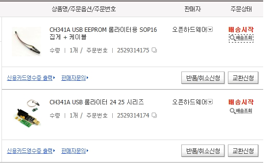

최종의 방법으로 정상 동작하는 Dell Precision T7820 에서 Bios 빼서 Dell Precision T7920에 덮어 써서 Test 하려고 구매
직접 Bios 롬을 덮어써 본 적이 없지만?  또 인터넷 이곳 저곳을 찾아야겠지요.
대충 어떤 방식인지는 알아서...
