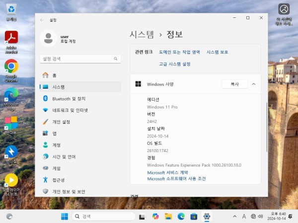

저번에 만든게 Windows10 Pro 64Bit 22H2 였습니다.
Windows 11 24H2가 새로 나와서 이 참에 새로 만들어야 겠다는 생각이 들어서 작업 진행중 입니다.
Windows 에서 제공하는 Sysprep로 작업 진행합니다.
Ver 1 : 반디집 / 아크로뱃리더 / 반디뷰 / 크롬 / 팟플레이어 / PCManager 포함시켜 만들었습니다. (가장 기본의 이미지가 됩니다.)
순정 ISO 파일이 5.3GB인데 작업한 WIM파일 용량이 7.3GB를 넘기네요.
이미지 생성 시 압축 없이 해도 시간이 30분쯤 걸리고.
지루한 노가다가 되겠네요.
여러가지 프로그램을 추가해서 ver 3 까지 진행할 예정입니다. (제가 제작한 이미지는 친한 지인분들께만 제공이 됩니다.)
일에 치이고? 귀차니즘에 치이다 보니.. 몇일 걸리겠네요.
그러고 보니.. Windows 10도 내년 막바지때.. 최종 버젼으로 만들어야 하네요.
제작한 USB로 부팅 후 List 확인
댓글목록2
만능이미지 제작을 완료했습니다.
압출률 최대로 17.4GB 파일을 만들었습니다.
C:\Users\defaultuser0 라는 폴더가 생긴다.
23H2에는 안생기는데.. 24H2에서는 생긴다.
배치파일을 만들어서 삭제시키는 방법으로 이미지 최종제작 완료.
