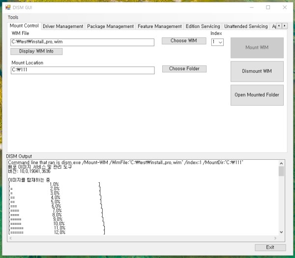

boot.wim 파일과 Install.wim 파일에 xhci 드라이버를 통합해서 설치하는 방법이 있다.
DISM GUI 프로그램을 이용해서 드라이버를 통합해서 사용이 가능하다.
※ 32Bit & 64Bit 드라이버를 같이 넣어줘야 합니다. 64Bit 라고 64Bit만 추가하면 윈도우7 설치 때 USB 인식 안됩니다.

- C:\test 폴더를 만들고 boot.wim과 install.wim 파일 복사
- C:\111 폴더를 생성(이미지를 마운트 할 폴더)
Dism /Mount-Image /ImageFile:C:\test\boot.wim /index:1 /MountDir:C:\111
Dism /Image:C:\111 /Add-Driver /Driver:c:\test\usb /Recurse /ForceUnsigned
Dism /Unmount-Image /MountDir:C:\111 /Commit
Dism /Mount-Image /ImageFile:C:\test\boot.wim /index:2 /MountDir:C:\111
dism /get-wiminfo /wimfile:c:\test\install.wim
dism /export-image /sourceimagefile:c:\test\install.wim /sourceindex:3 /destinationimagefile:c:\test\winstall_pro.wim /compress:max
Dism /Mount-Image /ImageFile:C:\test\winstall_pro.wim /index:1 /MountDir:C:\111
