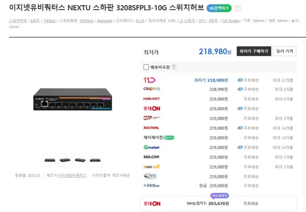

우연히 이런 저런 사이트를 돌아댕기다. 10G 내부망 네트워크 글을 보고!
다나와 사이트에서 10G 스위치를 검색해 봤습니다.
작년 이맘때보다 가격이 많이 착해지고 8Port에 SFP+ 순간 고민을 하고 있다가?
급 금요일날 지름신이 강림하셔서.. 질러버렸습니다.

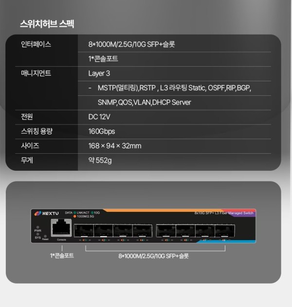

넥스트유 L3 8포트10G SFP+ 이더넷 스위치 스하판 3208SFPL3-10G을 홀라당 질러 버렸습니다.
로망의 10G 내부망 구성 시작

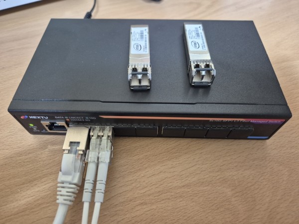

예전에 PC to PC로 연결해서 사용해볼 요량으로 구매했던 케이블과 랜 카드 및 지빅을 연결해서 테스트 해봤습니다.
잘 되는 것을 확인 후에 이것 저것 구매를 했습니다. 10G SFP LAN 카드는 중고로 구매 했습니다.

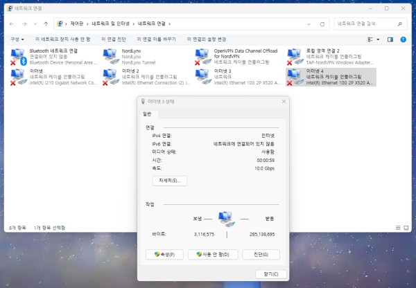

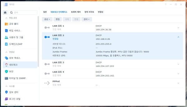

메인 컴에 장착해서 드라이버 설치 및 확인

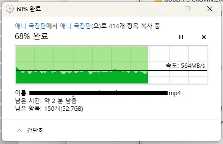

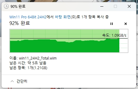

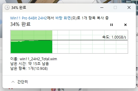

NAS 백업 1 (HDD 6TB x 6개 raid 0) to 메인 컴 NVME 복사 Test
(약 17GB 정도의 wim 윈도우 이미지 파일을 복사 해봤습니다.)

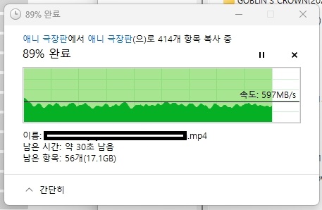

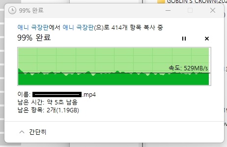

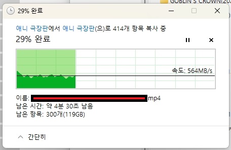

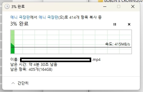

NAS Main ( 14TB x 5개 Raid 0) to NAS 백업 1 (HDD 6TB x 6개 raid 0) 복사 Test
(혹시나 싶어서 파일명은 지웠습니다.)
아직까지는 대만족입니다.

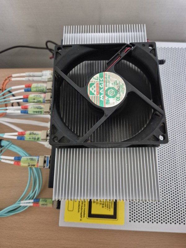

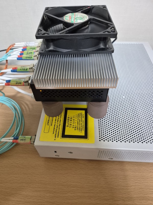

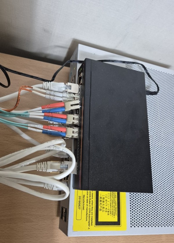

RJ45 지빅은 발열이 심하다는 말을 듣고 Catalyst 2960-L을 메인으로 바꾸고 1GB 지빅을 연결해서 10G 스위치와 연결로 변경했습니다.
그리고 여름을 위해 쿨링 시스템을 추가 했습니다.
최종 버젼 입니다.
방 온도 20도 정도에서는 히트씽크 부분에서 발열은 하나도 느껴지지 않습니다.
